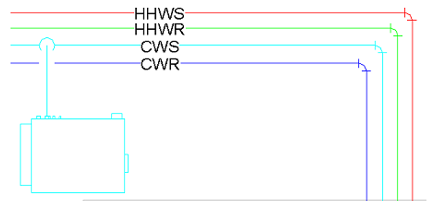

Verbinden in - Luftkanal/Rohr, um automatisch ein Bauteil hinzuzufügen und Rohrleitungen zwischen dem neuen Bauteil und dem bestehenden System zu erstellen.

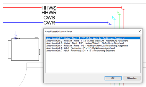

Wenn mehrere Systeme vorhanden sind, mit denen das neue Bauteil verbunden werden könnte, wird das Dialogfeld Anschlussstück auswählen geöffnet. Jedes Rohranschlussstück wird mit Indexnummer, Systemklassifizierung, Form, Größe, Anschlussstückbeschreibung und Fließrichtung aufgelistet. Die Anschlussstückbeschreibung kann verwendet werden, um den Systemtyp anzugeben, der dem Anschlussstück zugewiesen werden soll. Ein Pfeil zeigt die Position und Richtung des ausgewählten Anschlussstücks an.
