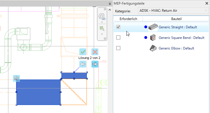

- Sie können die möglichen Lösungen anzeigen, indem Sie im Bereich Lösungen auf Vorherige und Nächste oder im Zeichenbereich auf
und
klicken. Die Lösungen, für die die kleinste Anzahl an Teilen benötigt wird, werden zuerst angezeigt. Wenn Sie auf Weiter klicken, werden nacheinander Lösungen angezeigt, für eine größere Anzahl von Teilen erforderlich sind.
Tipp: Mithilfe der Pfeiltasten nach rechts und links können Sie darüber hinaus die jeweils folgende bzw. vorhergehende Lösung anzeigen.
In der MEP-Fertigungsteilpalette werden sämtliche in den verfügbaren Lösungen verwendeten Teile angezeigt. Ein blauer Punkt zeigt an, dass das Teil in der momentan ausgewählten Lösung verwendet wird. Wenn Sie den Mauszeiger auf ein Teil in der Liste setzen, wird dieses im Zeichenbereich hervorgehoben. Verwenden Sie die Kontrollkästchen in der MEP-Fertigungsteilpalette, um die Liste der verfügbaren Formteile zu filtern und die Anzahl der Lösungen zu begrenzen.
