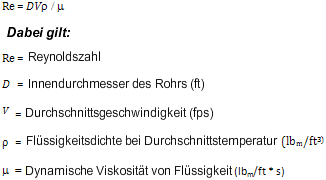

Reynoldszahl | Dieser Wert wird mithilfe der folgenden Formel berechnet:
