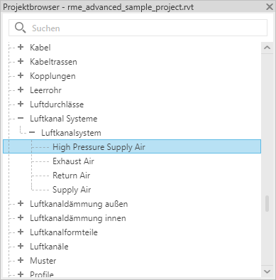

Im folgenden Beispiel wurde ein Systemtyp für Zuluft - Hochdruck aus dem Systemtyp Zuluft erstellt und dieselbe Systemklassifizierung verwendet.
