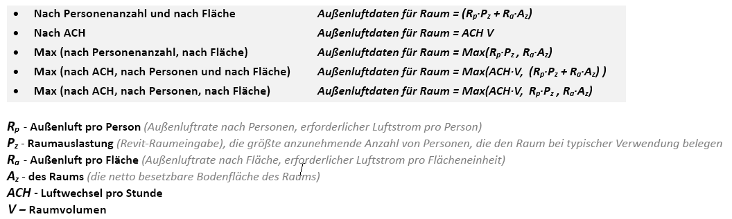

| Außenluftmethode | Wenn ein MEP-Raum ausgewählt ist, zeigt diese Eigenschaft die Berechnungsmethode für den Außenluftbedarf in einem MEP-Raum an. Nutzen Sie das Dialogfeld Gebäude-/Raumtypeinstellungen, um eine der folgenden Methoden anzugeben, die wie folgt berechnet werden:
