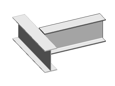

Erstellen Sie eine parametrische Ausklinkung auf sich schneidenden Trägern mit einer zugehörigen Verbindung zwischen den Trägern.
So erstellen Sie eine parametrische Ausklinkung
  1. Klicken Sie auf die Registerkarte Stahl Gruppe Parametrische Schnitte (Ausklinkung).
  2. Wählen Sie das schneidende Element für die Ausklinkung aus.
  3. Drücken Sie die <Eingabetaste>.
    Die Ausklinkung wird erstellt, und die untergeordnete Verbindung zwischen den Tragwerkselementen wird in Form eines gestrichelten Quaders angezeigt.
    Um das vom Werkzeug Ausklinkung ausgeschnittene Element zu ändern, können Sie auf das rautenförmige Symbol unter der nummerierten Beschriftung klicken.
  4. Wählen Sie den Quader der untergeordneten Verbindung aus, um in der Eigenschaftenpalette auf ihre Eigenschaften zuzugreifen.
