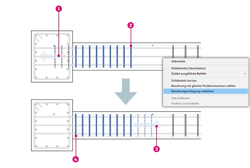

Umkehren der Richtung der Bewehrungsverlegung
Erweiterungsrichtung für Verlegung. |
Erstes Bewehrungseisen in Verlegung mit Anzahl mit Abstand. |
Erstes Bewehrungseisen in Verlegung mit Anzahl mit Abstand nach Umkehrung. |
