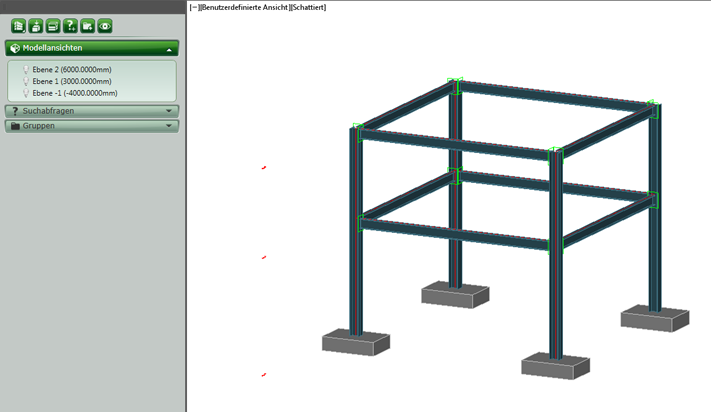

In Advance Steel werden die Ebenen vom Projekt-Explorer verarbeitet.
Beim Importieren in Revit wird die Ebene erstellt und Objekte werden entsprechend angehängt:
