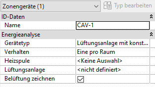

Zonengeräte, z. B. eine Lüftungsanlage mit konstantem Volumenstrom, benötigen eine Lüftungsanlage, es ist jedoch keine zugewiesen.
Für die Zonengeräte, die eine Lüftungsanlage erfordern, wird im Systembrowser ein Warnsymbol angezeigt.
Weisen Sie den Zonengeräten eine Lüftungsanlage zu. Weitere Informationen finden Sie unter Zonengeräte.

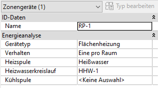

Zonengeräten, die Spulen enthalten, wie z. B. Flächenheizungen, sind nicht eine oder mehrere Spulen zugewiesen.
Die Systemanalyse schlägt fehl, und eine Meldung ähnlich der folgenden wird am unteren Rand der Datei eplusout.err angezeigt:
**Severe** <root>[Coil:Cooling:Water][RP-1-1 Cooling Coil] - Missing required property 'water_inlet_node_name'.
**Severe** <root>[Coil:Cooling:Water][RP-1-1 Cooling Coil] - Missing required property 'water_outlet_node_name'.
**Fatal** Errors occurred on processing input file. Preceding condition(s) cause termination.
Geben Sie in der Eigenschaftenpalette eine Kühlspule an, und führen Sie die Systemanalyse erneut aus.
