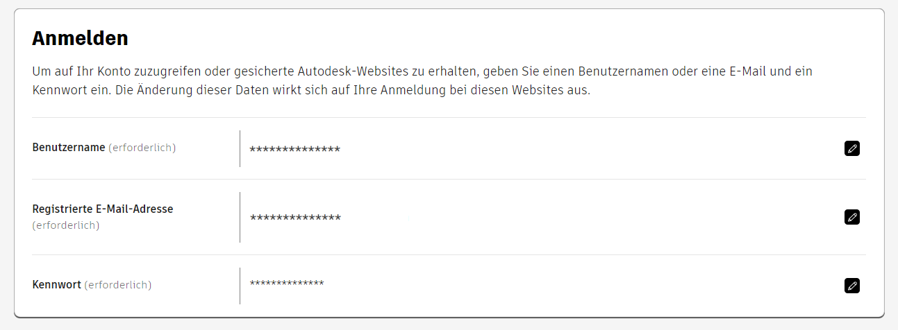

Option 1: Sie können den gleichen Vorgang wie beim Ändern Ihres Benutzernamens verwenden, um zu Ihrem ursprünglichen Benutzernamen zurückzukehren. Beachten Sie, dass Ihr Benutzername und Ihre E-Mail-Adresse nicht identisch sind.

Anmerkung: Wenn Sie sich nicht an Ihren ursprünglichen Benutzernamen erinnern, können Sie ihn möglicherweise aus früheren Journalen ableiten, indem Sie nach dem Wort Username suchen. Im folgenden Beispiel lautet der Benutzername des Benutzers my_username.
Jrn.Directive _
"Username" , "my_username"
Option 2: Sie können Ihren ursprünglichen Benutzernamen beibehalten und Aktionen durchführen, mit denen die Blockierung von Arbeitsabläufen aufgehoben wird. Die einzelnen Aktionen variieren je nach der verwendeten Form von Revit Worksharing. Beachten Sie, dass diese Änderungen möglicherweise zum Verlust lokal gespeicherter, nicht synchronisierter Änderungen am Modell führen können.
