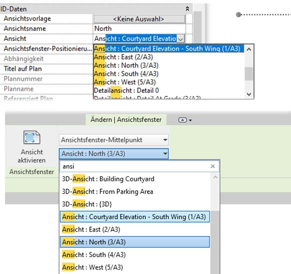

Tauschen Sie die aktuelle Ansicht auf einem Plan direkt über die Ansichtsliste aus.
Die zugehörige Ansicht von auf Plänen platzierten Ansichtsfenstern kann durch eine andere Ansicht im Modell ersetzt werden.
Die Parameter Ansicht und Ansichtsfenster-Positionierung sind in den Ansichtseigenschaften und in der Multifunktionsleisten-Gruppe verfügbar.
Der Parameter Ansichtsfenster-Positionierung verfügt über zwei Optionen:
Sie können die aktuelle Ansicht direkt über die Ansichtsliste in den Eigenschaften oder in der Multifunktionsleiste durch eine andere kompatible Ansicht austauschen. Sie können die Ansichtsliste auch durchsuchen und filtern.
Wenn das Ansichtsfenster beim Austauschen einer Ansicht einen Ansichtstitel enthält, werden Größe und Position entsprechend der neuen Ansicht aktualisiert.
