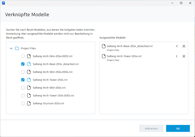

  1. Öffnen Sie das Fenster Verknüpfte Modelle über die Multifunktionsleiste Aufgaben.
    Das Fenster Verknüpfte Modelle zeigt die aktuelle Projektstruktur auf der linken Seite des Fensters an.
    Anmerkung: Desktop Connector muss installiert und aktiv sein, damit verknüpfte Modelle geladen werden können.
  2. Erweitern Sie die Ordnerstruktur, um die Revit-Dateien (.rvt) zu suchen, die Sie mit der aktuell geöffneten Datei verknüpfen möchten.
  3. Durch Auswahl einer Datei wird diese zur Liste der ausgewählten Modelle auf der rechten Seite des Fensters hinzugefügt und die Anzahl der Aufgaben in diesem Modell angezeigt.
  4. Klicken Sie auf X, oder deaktivieren Sie das entsprechende Kontrollkästchen, um ein Modell aus den verknüpften Modellen zu entfernen.
  5. Durch Klicken auf OK werden die ausgewählten Modelle bestätigt und die Liste der angezeigten Aufgaben aktualisiert.

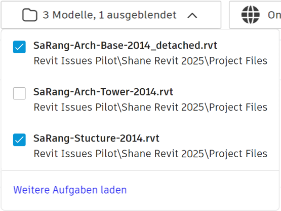

  1. Klicken Sie im Bereich Aufgaben auf die Modellliste, und heben Sie die Auswahl der nicht erforderlichen Modelle auf.
  2. Die Liste der Aufgaben wird neu geladen, und ausgeblendete Modelle werden nicht angezeigt.
  3. Die Schaltfläche Weitere Aufgaben laden unten in der Liste bietet eine weitere Möglichkeit zum Zugriff auf das Fenster Verknüpfte Modelle.
