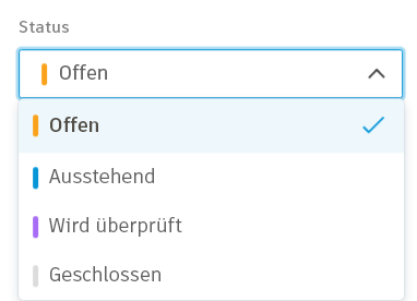

  2. Verwenden Sie die Dropdown-Liste Status, um den Status einer Aufgabe zu ändern. Nur Aufgabenersteller, Eigentümer und Autodesk Docs-Projektadministratoren können den Status einer Aufgabe auf Geschlossen festlegen.
