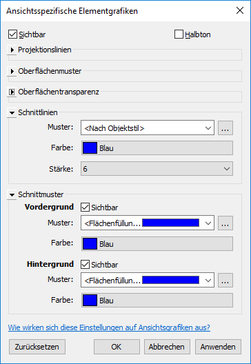

Die Einstellungen für die Anzeige von Elementen können auf unterschiedliche Weise außer Kraft gesetzt werden.
Es ist nicht immer eindeutig zu erkennen, welche Überschreibungsmethode Vorrang vor anderen hat, d. h., welche Methode sich bei der Steuerung der Anzeige eines Elements "durchsetzt". Die folgende Liste umfasst eventuell nicht sämtliche möglichen Szenarien, enthält aber eine Reihe häufig verwendeter Überschreibungsverfahren. (1 steht für die höchste Priorität, 10 für die niedrigste.)

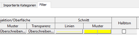

Ansichtsfilter

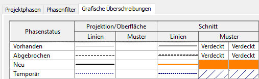

Grafische Überschreibungen für Phasen
