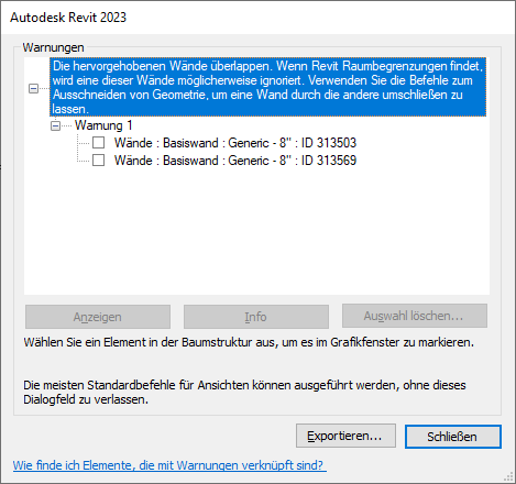

Suchen nach Warnungen für ausgewählte Elemente
Sie können eine Liste der zu einem Element gehörigen Warnungen anzeigen.
  1. Wählen Sie im Zeichenbereich ein Element aus.
  2. Klicken Sie auf Registerkarte Ändern Gruppe Warnungen (Zugehörige Warnungen anzeigen).
    Anmerkung: Wenn keine Warnungen für das Element vorhanden sind, wird das Werkzeug Zugehörige Warnungen anzeigen auf der Registerkarte Ändern nicht angezeigt.
Die Liste der Warnungen wird in Form einer Strukturansicht angezeigt.
Erweitern Sie Einträge, um die zu einer Warnung gehörigen Elemente anzuzeigen. Wenn Sie den Text neben einer Warnung auswählen, wird das Element in allen offenen Ansichten hervorgehoben, in denen es sichtbar ist.
Um das Element aus dem Modell zu entfernen, aktivieren Sie das Kontrollkästchen neben seinem Namen und klicken auf Auswahl löschen.
