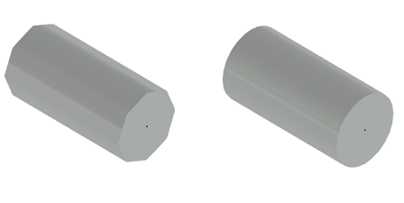

Problem: In einer Modellansicht werden Bildfehler angezeigt.
Modellansicht mit Bildfehlern und nach einer Aktualisierung mit F5
Lösung: Aktualisieren Sie die Ansicht, indem Sie die Taste F5 drücken. Damit werden Bildfehler entfernt und die Ansicht aktualisiert.
