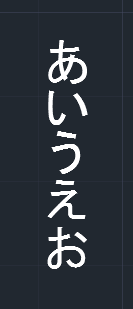

Diese Schriftarten werden zum Erstellen von vertikal ausgerichtetem Text in asiatischen Sprachsystemen verwendet. Die Verwendung vertikaler Schriftarten in nicht vertikalen Texten oder Beschriftungen kann zu unerwünschten Ergebnissen bei der Anzeige und/oder beim Druck führen.
