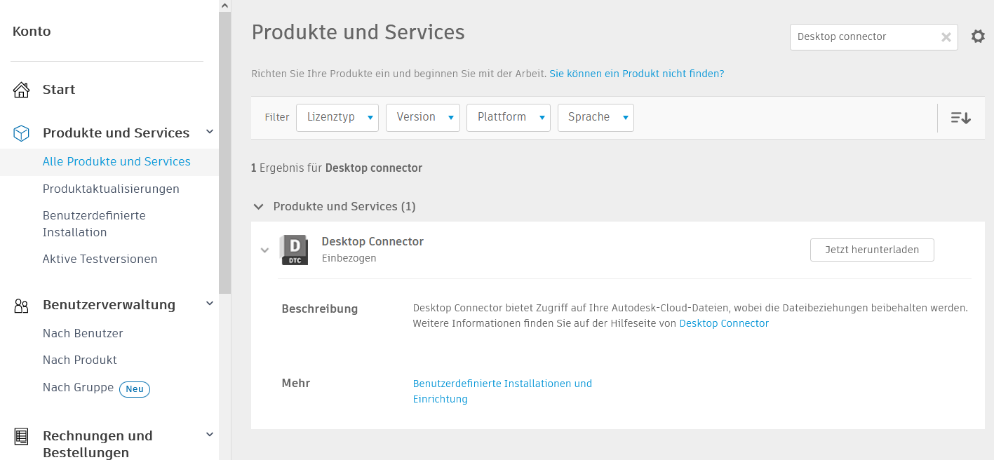

  1. Um die neueste Version herunterzuladen, wechseln Sie zu Produkte und Services in Autodesk Account. Desktop Connector wird unter Produkte und Services angezeigt.
  2. Wählen Sie in Desktop Connector die Option Nach Updates suchen aus, um die Anwendung zu aktualisieren.
