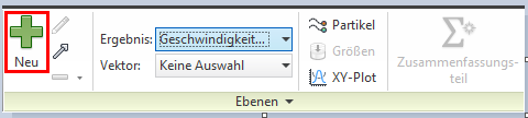

2. Erstellen Sie eine Ebene, indem Sie auf Hinzufügen klicken:
Symbol hinzufügen
Überblick über Ergebnisse

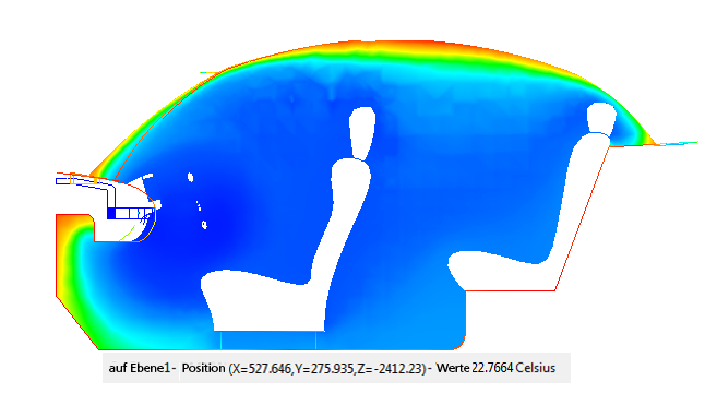

9. Um die Temperaturen bei den Insassen auf den Vorder- und Rücksitzen zu messen, positionieren Sie die Ebene normal zur x-Achse und durch die Vorder- und Rücksitze hindurch. Klicken Sie mit der linken Maustaste auf die Ergebnisebene, und klicken Sie in der Symbolleiste auf X. Ziehen Sie die Ebene, sodass sie den flachen Außenflächen der Kopfstützen der Vorder- und Rücksitze entsprechend ausgerichtet ist; siehe Abbildung:
X-Ebene
10. Um die Ansicht normal zur Ebene auszurichten, klicken Sie auf die Fläche Rechts vom Navigationswürfel.
ViewCube
So messen Sie die Temperaturen auf der Ebene:
11. Um Temperaturwerte abzurufen, bewegen Sie den Mauszeiger über die Ebene. Die Temperaturwerte werden in der Statusleiste unten links auf der Benutzeroberfläche angezeigt. Tasten Sie die Werte ab, und zwar in der Nähe der Füße, Knie, Hüften und Köpfe der Insassen auf den Vorder- und Rücksitzen.

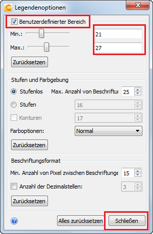

12. Heben Sie die Temperaturunterschiede in diesem Bereich hervor, indem Sie den Legendenbereich entsprechend einstellen:
Temperatur bei den Insassen

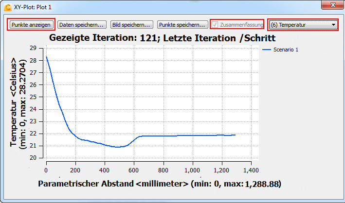

14. Im Dialogfeld "xy-Plot" geben Sie Vorne als Titel ein, und klicken Sie dann auf Punkte hinzufügen.
front
15. Wählen Sie Plot-Punkte, indem Sie auf die Ergebnisebene klicken, und zwar in der Nähe der Füße, Knie, Hüfte und des Kopfes des Frontsitzpassagiers:
Plot-Punkte
16. Klicken Sie im Dialogfeld "xy-Plot" auf Plotten.
17. Klicken Sie auf Punkte anzeigen, um die Punktsymbole auszublenden. Aktivieren Sie das Kästchen Zusammenfassung. Schließen Sie das Plot-Dialogfeld nach der Ergebnisuntersuchung.
Anmerkung: Sie können auch andere zu messende Ergebnisse aus der Dropdown-Liste oben rechts im Plot-Fenster auswählen.
Temperatur-Plot
Anmerkung: Die Temperatur an den Füßen des Frontpassagiers ist ca. 7 °C höher als die Temperatur nahe der anderen Körperteile. Anhand dieser Informationen wird dieses Modell bewertet. Aus diesem Grund speichern Sie diese Informationen im Entscheidungscenter, indem Sie das Kästchen Zusammenfassung aktivieren.

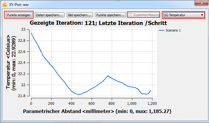

18. Um die Temperaturen bei den hinteren Passagieren zu plotten, öffnen Sie das Dialogfeld "xy-Plot" (wenn es nicht bereits geöffnet ist). Geben Sie den Titel hinten für XY-Plot ein.
19. Um Plot-Punkte auszuwählen, klicken Sie im Dialogfeld "xy-Plot" auf Punkte hinzufügen und klicken auf die Ergebnisebene in der Nähe der Füße, Knie, Hüfte und des Kopfes des Rücksitzpassagiers:
Hinzufügen:Punkte
20. Klicken Sie im Dialogfeld "xy-Plot" auf Plotten.
21. Klicken Sie auf Punkte anzeigen, um die Punktsymbole auszublenden. Aktivieren Sie das Kästchen Zusammenfassung. Schließen Sie das Plot-Dialogfeld nach der Ergebnisuntersuchung.
Punkte anzeigen
Anmerkung: Die Temperatur an den Füßen des hinteren Passagiers ist ca. 3 °C höher als die Temperatur in der Nähe des Kopfes, und die Temperatur an der Hüfte und den Knien ist ebenfalls höher als am Kopf. Anhand dieser Informationen wird dieses Modell bewertet. Aus diesem Grund speichern Sie diese Informationen im Entscheidungscenter, indem Sie das Kästchen Zusammenfassung aktivieren.
