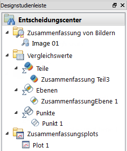

Um das Entscheidungscenter zu öffnen, klicken Sie auf die Registerkarte Entscheidungscenter:
Verwalten Sie die Zusammenfassungselemente im Entscheidungscenter:
Das Entscheidungscenter verfügt über drei Hauptkomponenten:

Mithilfe des Entscheidungscenters können Sie die Verhaltensdaten und Bilder in einzelnen Szenarios einer Designstudie miteinander vergleichen.
Die im Entscheidungscenter gespeicherten Elemente sind in den verschiedenen Szenarios einer Designstudie miteinander verknüpft.
Um ein Element zu aktualisieren, klicken Sie mit der rechten Maustaste darauf und wählen Aktualisieren. Elemente, die mit den aktuellen Ergebnissen nicht synchronisiert wurden, sind durch ein
gekennzeichnet und müssen aktualisiert werden:
Um alle Elemente im Entscheidungscenter zu aktualisieren, klicken Sie mit der rechten Maustaste auf die Entscheidungscenterleiste und wählen Alles aktualisieren.
