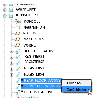

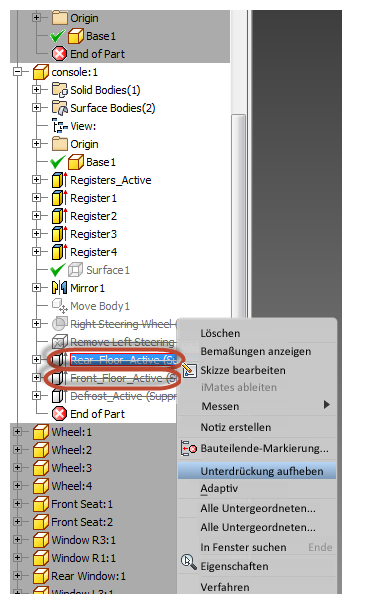

Aktivieren Sie im CAD-Modell die Features, die den Luftstrom durch die vorderen Bodenlüftungsöffnungen und die hinteren Bodenlüftungsöffnungen ermöglichen. Aktivieren Sie im Konsolenteil die folgenden Funktionen:
Rear_Floor_Active
Front_Floor_Active
Autodesk® Inventor:
PTC Creo oder Pro/Engineer
UG NX:
Legen Sie das Teil "console" (bzw. das Teil "console-r") als das Arbeitsteil fest, und aktivieren Sie den Teile-Navigator. Aktivieren Sie die Kontrollkästchen der einzelnen Features.
SolidWorks:
Anmerkung: Das Ziel dieser Designänderung ist, die höheren Temperaturen im Bodenbereich zu beseitigen. Dies soll durch das Hinzufügen von Lüftungsöffnungen gelingen, die für kalte Luft im vorderen und hinteren Bodenbereich sorgen sollen.

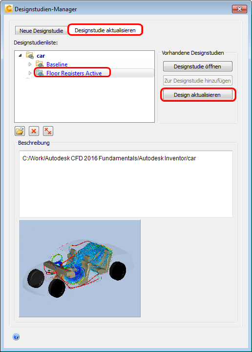

Starten Sie Autodesk® CFD und aktualisieren Sie das geklonte Design mit der neuen CAD-Geometrie:
Starten aus einer CAD-Anwendung
Klicken Sie im Designstudien-Manager auf die Registerkarte Designstudie aktualisieren.
Erweitern Sie die Designstudie car.
Wählen Sie das Design Lüftungsöffnungen am Boden aktiv aus.
Klicken Sie auf Design aktualisieren.

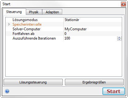

Klicken Sie mit der rechten Maustaste außerhalb des Modells, und wählen Sie Starten....
Geben Sie für Fortfahren ab den Wert 0 ein, und klicken Sie auf Starten.
Wenn Sie gefragt werden, ob Sie die Ergebnisse nach Iteration 0 löschen möchten, klicken Sie auf Ja.
