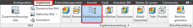

  1. Klicken Sie auf Partikelspuren auf der Registerkarte Ergebnisse:
    Ergebnisspuren
