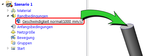

Definieren und anschließendes Anwenden einer Randbedingung
Ein alternativer Arbeitsablauf ist, die Randbedingung zu erstellen, bevor sie auf das Modell angewendet wird:
- Klicken Sie in der kontextabhängigen Gruppe Randbedingungen auf Bearbeiten. Alternativ klicken Sie mit der rechten Maustaste auf den Zweig Randbedingungen auf der Designstudienleiste, und klicken Sie auf Neue Randbedingung....
- Definieren Sie die Randbedingung im Schnellbearbeitungs-Dialogfeld Randbedingungen, und klicken Sie auf Anwenden.
- Ziehen Sie die nicht zugewiesene Einstellung aus der Designstudienleiste auf das Modellobjekt:
Anmerkung: Um eine Einstellung zuzuweisen, die derzeit einem anderen Objekt zugewiesen ist, ziehen Sie sie aus der Designstudienleiste auf das betreffende Modellobjekt.
