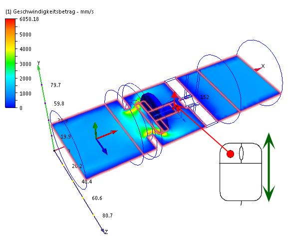

Um die Ebene auszurichten, klicken Sie mit der linken Maustaste darauf und klicken auf das Y-Symbol aus dem kontextbezogenen Werkzeugkasten:
So stellen Sie den Teller schattiert dar:
Um die Ebene zu verschieben, ziehen Sie die Triadenachse normal zur Ebene.
