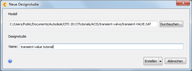

Schritt 2: Wählen Sie die Modelldatei
Klicken Sie im Dialogfeld Neue Designstudie auf Durchsuchen.
Navigieren Sie über das Dialogfeld des Datei-Managers zu Benutzer\Öffentlich\Öffentliche Dokumente\Autodesk\CFD 2020\Tutorials\<Dateityp>\transient-valve.
Anmerkung:
Klicken Sie auf Öffnen.
Schritt 3: Erstellen der Designstudie
  1. Geben Sie einen Namen für die neue Design Studie ein. Dieser kann frei gewählt werden.
  2. Stellen Sie sicher, dass als aktive Option Erstellen auf der Schaltfläche festgelegt ist, und klicken Sie auf Erstellen.
Neue Designstudie
Autodesk® CFD startet und erstellt die Designstudie für das Lernprogramm.
