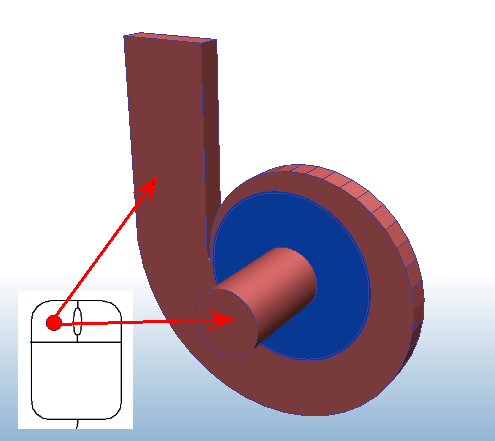

Wählen Sie das Spiralgehäuse und das Einlassrohr aus.
Einlassrohr auswählen

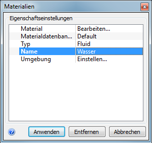

Öffnen Sie das Schnellbearbeitungs-Dialogfeld Materialien auf EINE der folgenden Arten:
Symbol Bearbeiten
Material bearbeiten
Im Material-Schnellbearbeitungs-Dialogfeld: Typ = Fluid
Name = Wasser
Material festlegen
Klicken Sie auf Anwenden.
