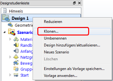

Um das Design zu klonen, klicken Sie mit der rechten Maustaste auf das Design, und wählen Sie Klonen....

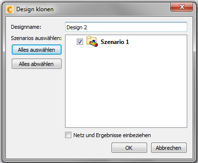

Weisen Sie dem Szenario einen eindeutigen Namen zu, wenn die entsprechende Aufforderung angezeigt wird. Stellen Sie sicher, dass das Szenario ausgewählt ist. Deaktivieren Sie Netz und Ergebnisse einbeziehen, sodass nur die Modelleinrichtung geklont wird.
