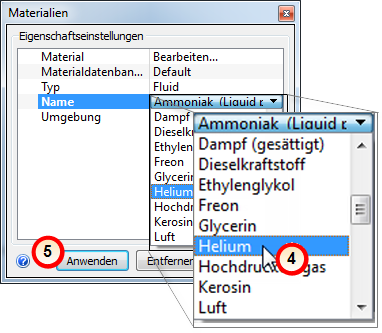

3. Wählen Sie im Material-Schnellbearbeitungs-Dialogfeld den Materialtyp:
4. Wählen Sie aus dem Menü Name die Option Mensch aus
5. Klicken Sie auf Anwenden.
