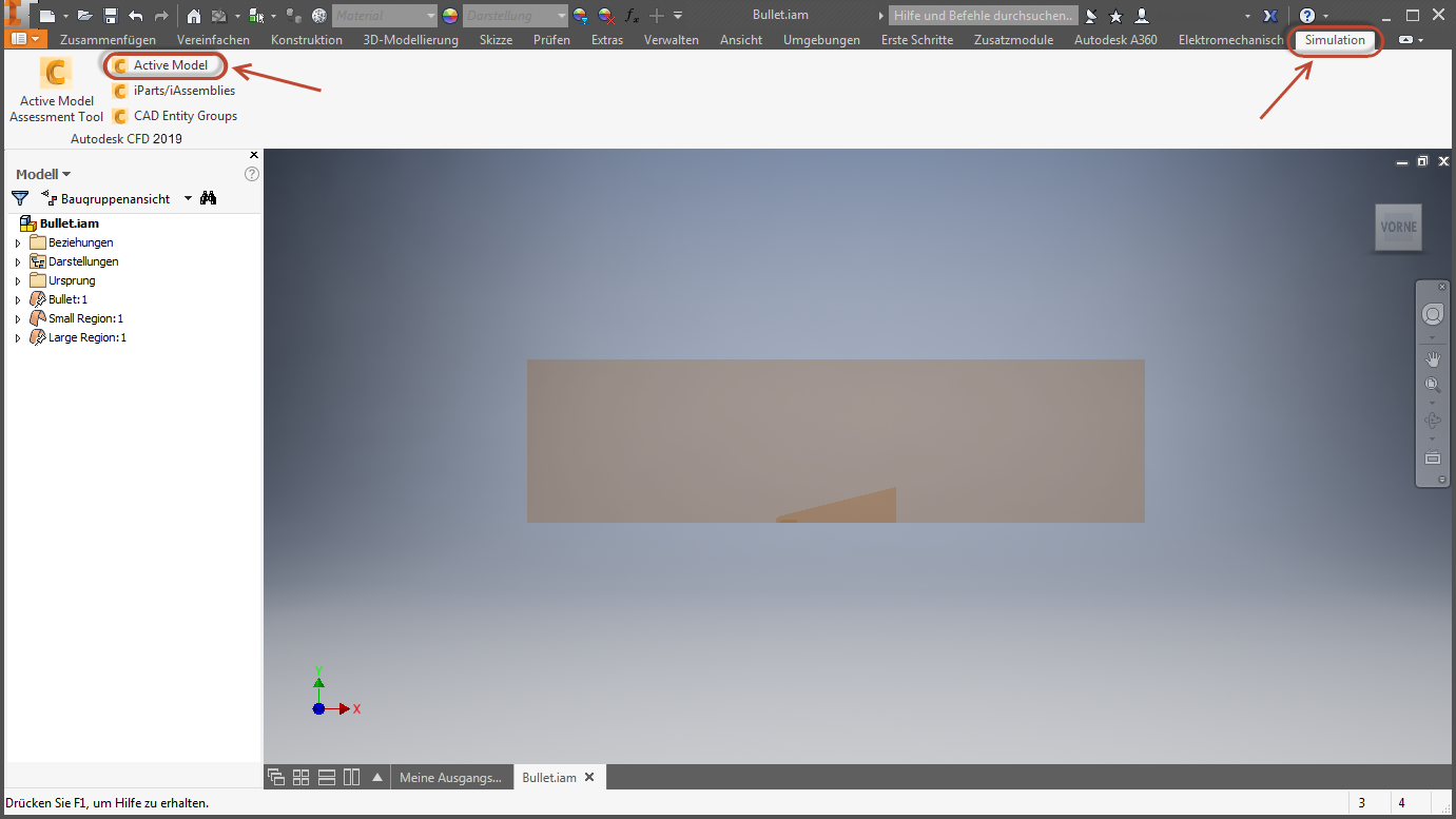

Schritt 2: Starten Sie das Modell.
Klicken Sie auf den Befehl zum Starten des Aktives Modell.
Wenn Sie das Modell z. B. aus Autodesk® Inventor heraus starten, klicken Sie auf Simulation und Aktives Modell:
Inventor starten
