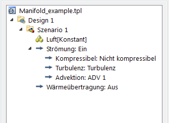

In diesem Beispiel erstellen Sie eine Vorlage mit den Material- und Analyseeinstellungen. Anstatt Randbedingungen in der Vorlage zu definieren, werden Regeln in der nächsten Prozedur erstellt, die die Verknüpfung mit den CAD-Objektgruppen bewirken. Dies illustriert, wie beide Automatisierungswerkzeuge zusammenwirken.
Das Beispiel zeigt, wie die Automatisierung mit wenigen einfachen Schritten genutzt werden kann, bevor das CAD-Modell gestartet wird.

Klicken Sie in der Vorlagenliste mit der linken Maustaste auf Verteiler-Beispiel.tpl.

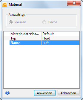

So erstellen Sie das Material Luft
Klicken Sie mit der rechten Maustaste auf Szenario 1. Wählen Sie Material hinzufügen...
Im Material-Schnellbearbeitungs-Dialogfeld: Typ = Fluid
Name = Air
Klicken Sie auf Anwenden.
Klicken Sie auf Speichern.
Schließen Sie das Dialogfeld "Vorlage".
