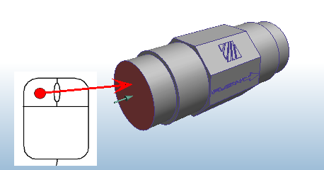

Wählen Sie den Einlass aus.
Einlass wählen

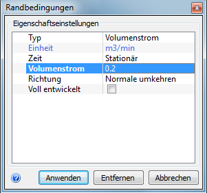

Öffnen Sie das Schnellbearbeitungs-Dialogfeld Randbedingungen mit EINER der folgenden Möglichkeiten:
Werkzeugkasten bearbeiten
Randbedingungen bearbeiten
Typ = Volumenstrom
Einheit = m3/min
Volumenstrom = 0.2
Volumenstrom
Klicken Sie auf Anwenden.
