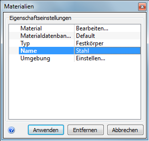

Geben Sie im Schnellbearbeitungs-Dialogfeld Material Typ = Festkörper ein.
Name = Stahl
Klicken Sie auf Anwenden.
Anmerkung: Bedenken Sie, dass wir zuvor alle Bauteile auf Luft gestellt haben. Das Strömungsteil in diesem Modell ist Luft, sodass nur die beiden Festkörperteile geändert werden müssen.
