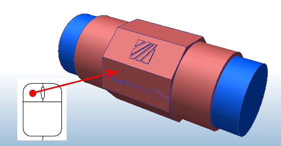

Klicken Sie auf Materialien auf der Registerkarte Konfiguration:
Wählen Sie die Rohrwand aus.
Öffnen Sie das Schnellbearbeitungs-Dialogfeld Materialien auf EINE der folgenden Arten:
Geben Sie im Schnellbearbeitungs-Dialogfeld Material Typ = Festkörper ein.
Name = Aluminium
Klicken Sie auf Anwenden.
