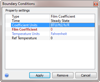

9. Klicken Sie in der kontextabhängigen Gruppe Randbedingungen auf Bearbeiten:
10. Wählen Sie in der Zeile Typ die Option Wärmeübergangskoeffizient.
Anmerkung: Sie müssen in der Liste fast ganz nach unten scrollen.
Anmerkung: Der Wärmeübergangskoeffizient entspricht dem U-Wert.
11. Stellen Sie sicher, dass in der Zeile Einheit die Option BTU/ft2/h/R ausgewählt ist.

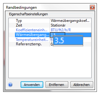

12. Geben Sie in der Zeile Wärmeübergangskoeffizient den Wert 3,5 ein.
Anmerkung: Die Temperatureinheit muss auf Fahrenheit eingestellt sein.
13. Geben Sie in der Zeile Referenztemp. den Wert 100 ein.
14. Klicken Sie auf Anwenden.

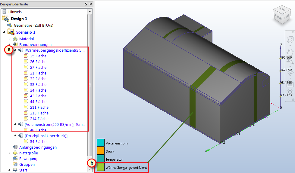

15. Um zu überprüfen, ob die Wärmeübergangskoeffizient-Randbedingung korrekt auf die Außenflächen angewendet wurde, überprüfen Sie die Designstudienleiste und den Farbstreifen auf den Flächen:
Anmerkung: Wenn Sie das Modell drehen, können Sie alle Seiten der Ausstellungshalle überprüfen.
