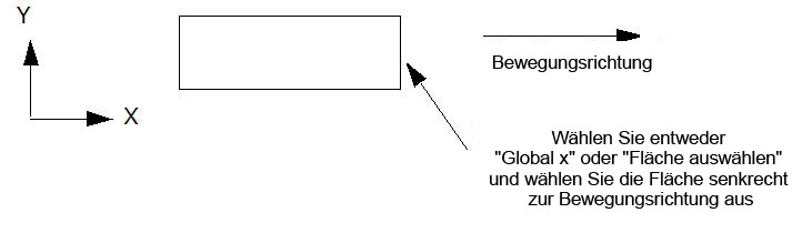

Richtung
Geben Sie einen Vektor ein, oder legen Sie im Popup-Dialogfeld die Bewegungsrichtung des Objekts fest.
Wählen Sie die globale x-, y- oder z-Achse aus, um eine Richtung im kartesischen Koordinatensystem als Bewegungsrichtung auszuwählen.
Wenn Sie die Richtung grafisch auswählen möchten, klicken Sie auf die Schaltfläche "Fläche auswählen", und wählen Sie dann eine Fläche aus. Die Bewegungsrichtung wird senkrecht zur ausgewählten Fläche festgelegt.
Klicken Sie auf die Schaltfläche "Invers", um die Richtung umzukehren.
Anmerkung: Es können nur planare Flächen ausgewählt werden.
Beispiel für die Zuweisung einer linearen Richtung:
lineare Richtung
Die angegebene Bewegungsrichtung ist die Referenzrichtung, und alle richtungsabhängigen Parameter richten sich danach. Angegebene positive Verschiebungen bewegen das Objekt in der Referenzrichtung. Negative Verschiebungen bewegen das Objekt in die entgegengesetzte Richtung.
Strömungserzeugte Parameter wie Antriebs- und Widerstandskräfte ziehen ebenfalls diese Richtung als Referenz heran. Positive Werte für eine Antriebskraft wirken in Richtung des Richtungsvektors; negative Werte wirken in die entgegengesetzte Richtung. Im Gegensatz dazu wirken positive Widerstandskräfte in die entgegengesetzte Richtung des Richtungsvektors. Negative Widerstandskräfte wirken in dieselbe Richtung wie der Richtungsvektor.
