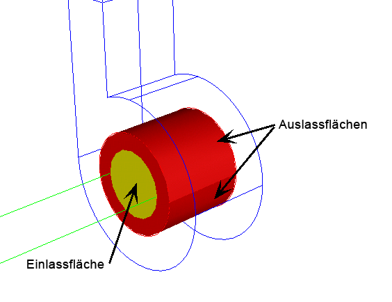

  6. Zum Festlegen der Drehachse öffnen Sie das Popup-Dialogfeld auf der Linie der Drehachse, und wählen Sie die globale x-, y- oder z-Achse. Wenn Sie die Richtung grafisch auswählen möchten, klicken Sie auf die Schaltfläche Fläche auswählen und wählen dann eine Fläche aus. Die Achse wird senkrecht zur ausgewählten Fläche ausgerichtet.
  7. Wählen Sie die Einlass- und Auslassflächen des Gebläses aus, indem Sie im Popup-Dialogfeld auf die Schaltfläche Fläche auswählen klicken und die Fläche aus dem Gebläse wählen. Dies muss sowohl für den Einlass als auch den Auslass vorgenommen werden.
    Der Einlass ist normalerweise die Axialfläche. Achten Sie beim Erstellen der Geometrie darauf, dass die Einfassfläche nicht die Auslassfläche berührt.
    Alternativ kann das Gerät ein Kranz sein wie ein Käfigläufer. In diesem Fall ist der Einlass die innere ringförmige Fläche und der Auslass die äußere zylindrische Fläche.
