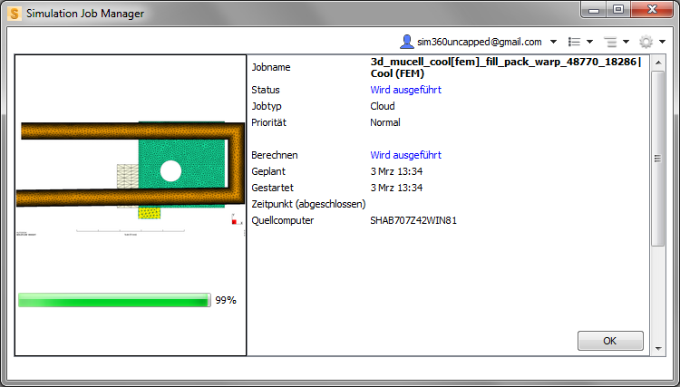

In der Detailansicht werden der Status eines bestimmten Auftrags, die Start- und Endzeit, die Art der Ausführung (lokal oder in der Cloud) und der lokale Computer, auf dem der Auftrag ausgeführt wurde, angezeigt.
Zum Überwachen des Fortschritts oder zum Anzeigen der Details eines bestimmten Auftrags klicken Sie mit der linken Maustaste auf eine Miniaturansicht oder mit der rechten Maustaste auf die Miniaturansicht und wählen Details.
Dies sind die Details, die für jeden Auftrag angezeigt werden:
Auftragsname: Dies ist der Name, der dem Auftrag zugewiesen ist. Der tatsächlich in der Detailansicht angezeigte Name hängt von der Namenskonvention für ein bestimmtes Autodesk® 360-Produkt ab.
Status: Sie können den aktuellen Status der einzelnen Schritte des Simulationsprozesses anzeigen. Folgende Status sind möglich:
Auftragstyp: Aufträge, die über Ihr Autodesk Account laufen, werden mit Cloud gekennzeichnet. Auf der lokalen Arbeitsstation ausgeführte Aufträge werden mit Lokales Netzwerk gekennzeichnet.
Priorität: Vorgabemäßig haben die lokalen Aufträge die Priorität Normal. Dies bedeutet, dass sie in der Reihenfolge ausgeführt werden, in der sie übermittelt werden. Wenn es jedoch erforderlich ist, dass ein lokaler Auftrag schneller als gemäß der Übermittlungsreihenfolge ausgeführt wird, erhöhen Sie seine Priorität auf Hoch. Dies führt dazu, dass der Auftrag direkt nach Abschluss des aktuellen Auftrags ausgeführt wird, unabhängig davon, wie viele Aufträge übermittelt wurden. Wenn ein Auftrag zu einem späteren Zeitpunkt ausgeführt werden soll als gemäß der Übermittlungsreihenfolge, ändern Sie dessen Priorität zu Niedrig.
Kosten (gilt nur für Cloud-Aufträge): Dieser Wert gibt die Kosten des Auftrags in Tokens an.
Schritte des Simulationsprozesses:
Die Zeiten geben an, wann ein Auftrag einen bestimmten Status erreicht:
Um zu der Miniaturansicht zurückzukehren, klicken Sie auf OK.
