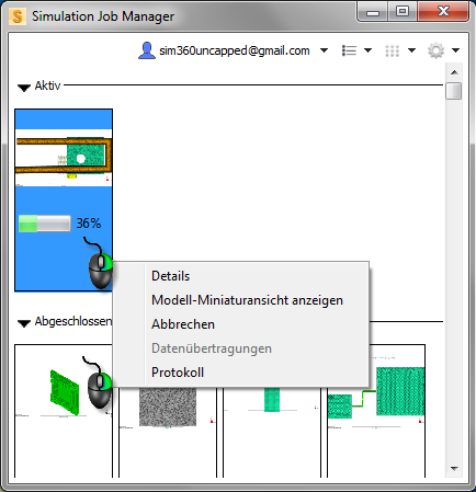

Kontextmenü
Das Kontextmenü enthält mehrere Werkzeuge, die Ihnen weitere Einblicke in den Fortschritt der Simulation bieten.
Die Optionen im Kontextmenü hängen vom aktuellen Kontext ab:
- Details: Öffnet eine Detailansicht des ausgewählten Auftrags und listet die folgenden Informationen auf: Status, Typ, Priorität, Zeitpunkt (geplant, gestartet, abgeschlossen), Quellcomputer und die Miniaturansicht des Modells. Beim Ausführen zeigt eine Fortschrittsleiste den Fortgang der Simulation an. Klicken Sie auf OK, und schließen Sie die Detailansicht.
- Modell-Miniaturansicht anzeigen: Öffnet die Miniaturansicht des Modells in der Standardanwendung für Bilder. Die Dateiverknüpfungseinstellungen von Windows für diesen Dateityp legen fest, welche Anwendung das Miniaturansichtsbild öffnet.
- Abbrechen (während der Ausführung): Beendet den aktuellen Auftrag. Keine weiteren Ergebnisse werden zur Visualisierung auf der lokalen Arbeitsstation gespeichert. Beachten Sie, dass Tokens erstattet werden, wenn Sie einen Auftrag abbrechen.
- Löschen (nach Abschluss): Durch Klicken auf einen Auftrag wird er aus der Liste Abgeschlossen entfernt. Beachten Sie, dass der Auftrag nicht vom lokalen Computer gelöscht wird.
- Datenübertragungen: Öffnet eine Zusammenfassung der Daten, die in die Cloud hochgeladen bzw. aus der Cloud heruntergeladen wurden.
- Protokoll: Bei einem Fehler empfiehlt es sich, die Protokolldatei zu Rate zu ziehen, die möglicherweise nützliche Informationen enthält. Der Inhalt dieser Protokolldatei ist technischer Art. Wenn Sie sich im Falle eines Problems an den technischen Support wenden, wird die Datei aber vermutlich zur Fehlerbehebung angefordert.
- Priorität (während der Ausführung): Legt die Priorität der Aufträge fest, die mit der Option Lokale Berechnung ausgeführt werden. Standardmäßig haben lokale Aufträge die Priorität Normal. Dies bedeutet, dass sie in der Reihenfolge ausgeführt werden, in der sie übermittelt werden. Wenn es jedoch erforderlich ist, dass ein lokaler Auftrag schneller als gemäß der Übermittlungsreihenfolge ausgeführt wird, erhöhen Sie seine Priorität auf Hoch. Dies führt dazu, dass der Auftrag direkt nach Abschluss des aktuellen Auftrags ausgeführt wird, unabhängig davon, wie viele Aufträge übermittelt wurden. Wenn ein Auftrag zu einem späteren Zeitpunkt ausgeführt werden soll als gemäß der Übermittlungsreihenfolge, ändern Sie dessen Priorität zu Niedrig. (Diese Option steht nur für lokale Aufträge zur Verfügung.)
