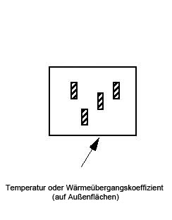

Gerät ist abgedichtet (keine Öffnungen)
Da das Gerät abgedichtet ist, sollte das interne Strömungsvolumen automatisch beim Öffnen in Autodesk® CFD erstellt werden. Wenn dies nicht erfolgt, vergewissern Sie sich, dass keine Leckagen vorhanden sind, oder erstellen Sie das Strömungsvolumen im CAD-Modell.
Geben Sie eine Temperatur oder Wärmeübergangskoeffizient-Randbedingung (Konvektion) auf der äußeren Fläche des Gehäuses ein.
Wenn das Gerät auch externer Strömung unterliegt, dann erstellen Sie eine umgebende Luftdomäne wie im vorherigen Abschnitt beschrieben.
