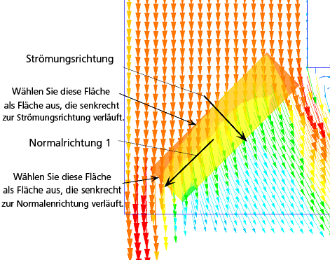

Für die Zuweisung der Strömungsrichtung durch einen Widerstandsbereich existieren drei unterschiedliche Methoden:
Ausgerichtet an einer kartesischen Richtung
Um die Strömung durch den Widerstandsbereich an einer kartesischen Richtung auszurichten, öffnen Sie das Popup-Dialogfeld in der Zeile "Strömungsrichtung" und wählen eine der kartesischen Richtungen ("Global x", "Global y", oder "Global z") aus. Wählen Sie die übrigen Richtungen für die anderen beiden Richtungen aus.
Nicht an einer kartesischen Richtung ausgerichtet
Um die Strömung an einer ausgewählten Fläche auszurichten, öffnen Sie das Popup-Dialogfeld und klicken auf die Schaltfläche "Fläche auswählen".
Solver verwendet Widerstandswerte für die Normalrichtungen, die im Materialeditor für den Widerstand angegeben wurden. Die folgende Abbildung zeigt die Strömung durch ein Widerstandsobjekt, das zur Strömung um einen Winkel geneigt ist. In diesem Beispiel wurde für den Strömungswiderstand und den Normalrichtung 1-Widerstand der gleiche Wert eingestellt. Selbstverständlich können die Werte, je nach Wunsch, auch unterschiedlich sein:

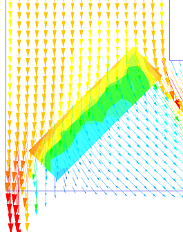

Richtungswiderstand
Die Strömung ist leicht gedreht, aber nicht vollständig ausgerichtet, sodass sie keine Normale zum Widerstandsobjekt bildet.
Um die Strömung normal zum Widerstand verlaufen zu lassen (zur Erzeugung eines "Entlüftungs"-Widerstands), stellen Sie die Normalrichtungswiderstände mindestens drei Größenordnungen höher als den Durchfluss K ein. Dadurch wird die Strömung so gedreht, dass sie normal zum Widerstandsobjekt verläuft.

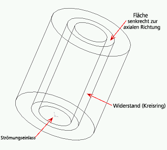

Durch einen zylindrisch geformten Bereich
Verwenden Sie Radial für die Strömungsrichtung, um einen zylindrisch geformten Widerstand zu simulieren. Die anderen beiden Richtungen werden automatisch auf "Axial" und "Tangential" festgelegt.
Geben Sie die Richtung der Normalrichtung 1 an, um die Richtung der Komponente festzulegen. Dies ist für die korrekte Berechnung der Ausrichtung des Materialobjekts erforderlich.
Zylinderwiderstand

Eine andere Anwendung für den Radialströmungsrichtungswiderstand ist für eine Reihe resistiver Zylinder, über die die Strömung passieren muss. In diesem Fall ist die Strömungsrichtung erneut radial, und eine axiale Richtung muss gewählt werden (wählen Sie eine Fläche aus, die normal zur Zylinderachse verläuft):
