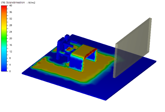

In Autodesk CFD können Sie die Auswirkungen von Solarwärme sowohl extern (z. B. auf ein Wohnviertel oder eine städtebauliche Szene) als auch intern (z. B. auf das Innere von besetzten Räumen) simulieren. Für externe Simulationen erfordert Autodesk CFD ein Luftvolumen rund um die Szene:
Solarwärme extern

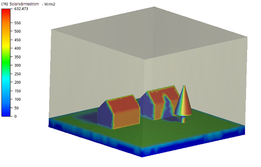

Für Innenräume berechnet Autodesk CFD die einfallende Solarenergie direkt aus den Außenflächen der festen Wände und der Energie, die durch Fenster und andere durchscheinende Installationen einwirkt:
Interne Heizung
