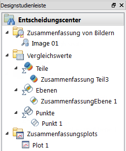

Das Entscheidungscenter ist die Umgebung zum Vergleichen von Entwurfsalternativen. Verwenden Sie es zum Identifizieren des Entwurfs, der für Ihre Entwurfszwecke geeignet ist, indem Sie die folgenden Aufgaben ausführen:
Die Grundbausteine des Entscheidungscenters sind Visualisierungsobjekte wie Ergebnisteile, Ergebnisebenen, Ergebnispunkte und xy-Plots. Erstellen Sie ein Objekt auf einem Szenario und definieren Sie es als Ergebnisobjekt. Das Entscheidungscenter berechnet dann die Ergebnisse für jedes Szenario in der Studie.
Um das Entscheidungscenter zu öffnen, klicken Sie auf die Registerkarte Entscheidungscenter:
Verwalten Sie die Zusammenfassungselemente im Entscheidungscenter:

Das Entscheidungscenter verfügt über drei Hauptkomponenten:
