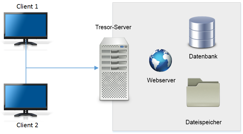

Die folgenden drei Hauptkomponenten bilden den Vault-Server: ein Webserver, eine Datenbank und ein Dateispeicher. In der nachstehenden Abbildung wird die Grundkonfiguration der Komponenten dargestellt.
Der Datenbankserver verfolgt alle Datenbeziehungen. Er agiert wie ein Bibliothekskatalog und enthält Indizes und Verweise auf Stellen, an denen verwandte Informationen zu finden sind.
In der Vorgabeeinstellung wird Autodesk Data Management Server mit Microsoft® SQL Server Express installiert. Microsoft SQL Server Express kann nach der Installation der Autodesk Data Management Server-Komponenten jederzeit aktualisiert werden.
Weitere Informationen finden Sie unter Vault-Anforderungen und Aktualisieren von Autodesk Vault.
Der Dateispeicher und der Datenbankserver arbeiten zusammen. Die Datenbank enthält die Indexinformationen des Speicherorts der Dateien. Der Dateienspeicher ist ein sicherer Ort auf dem Server, an dem die Dateien abgelegt werden.
