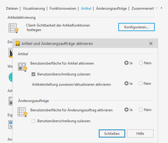

  1. Klicken Sie auf Extras  Verwaltung Tresoreinstellungen.
  2. Wählen Sie im Dialogfeld Tresoreinstellungen die Registerkarte Artikel.
  3. Klicken Sie im Bereich Artikelaktivierung auf Konfigurieren. Das Dialogfeld Artikel und Änderungsaufträge aktivieren enthält Optionen zum Steuern des Artikelzugriffs.
  4. Wählen Sie die Option Nein, um Artikel zu deaktivieren.
  5. Aktivieren Sie das Kontrollkästchen Benutzerüberschreibung zulassen, damit die Benutzer die Deaktivierung überschreiben können. Die Überschreibung erfolgt im Dialogfeld Optionen für die Anwendungseinstellungen.
  6. Sie können steuern, ob Benutzer Artikel in Vault Client und Inventor zuweisen oder aktualisieren können. Wählen Sie für die Option Artikelerstellung zuweisen/aktualisieren aktivieren Nein aus, wenn Sie möchten, dass Benutzer über das Kontextmenü auf den Registerkarten Verwendung und Wiederverwendung im Dialogfeld Details anzeigen keine Artikel in Vault Client und Inventor zuweisen oder aktualisieren können.
