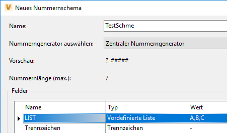

Beachten Sie das folgende Nummernschema TestScheme.
Sie möchten nun dem Dateinamen einen festen Text basierend auf den ausgewählten Dokumenttyp voranstellen:

Data Standard für Vault
Im folgenden Implementierungsbeispiel von GetNewFileName wird das obige Nummernschema TestScheme verwendet, und der in Title eingegebene Wert als Parameter für das Nummernschema.
C:\ProgramData\Autodesk\Vault 2016\Extensions\DataStandard\Vault\addinVault\Default.ps1
... function GetNewFileName { $numSchemes = $vault.DocumentService.GetNumberingSchemesByType([Autodesk.Connectivity.WebServices.NumSchmType]::Activated) $testNumScheme = $numSchemes | Where-Object { $_.Name.Equals("TestScheme") } $NumGenArgs = @() $NumGenArgs += $Prop["Title"].Value $genNum = $vault.DocumentService.GenerateFileNumber($testNumScheme.SchmID, $NumGenArgs) return $genNum + $Prop["_FileExt"].Value } ...
