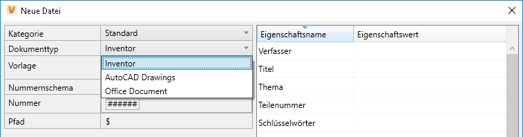

Das vorgegebene Dialogfeld Neue Datei für Data Standard enthält ein Kombinationsfeld mit dem Namen Dokumenttyp.
Wenn ein Benutzer eine Option aus der Liste Dokumenttyp auswählt und auf OK klickt, sucht die Funktion Neue Data Standard-Datei in dem mit diesem Dokumenttyp verknüpften Vault-Ordnerpfad nach einer Vorlage. Die Vorlage wird zum Generieren der neuen Datei verwendet.

Der Dokumenttyp Kombinationsfeld sieht wie folgt aus:

Das Attribut DisplayMemberPath definiert, welches Element aus der Datenquelle für die Anzeige im Kombinationsfeld verwendet wird. In diesem Fall ist es auf "Name" festgelegt.
Das Attribut SelectedValuePath definiert, welches Element aus der Datenquelle ("TemplatePath") als zu verwendender Wert für den Vorlagenpfad festgelegt wird.
Das Attribut SelectedValue="{Binding TemplatePath}" legt den ausgewählten Vorlagenpfad im Ansichtsmodell fest. Dem Ansichtsmodell muss die neue Bindungseigenschaft "TemplatePath" hinzugefügt werden.
