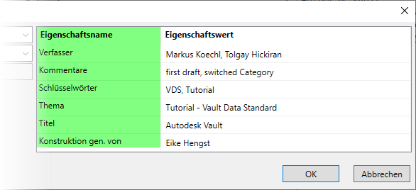

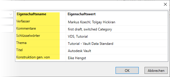

- Erfahren Sie, wie Sie Eigenschaftsbeschriftungen für CAD anwenden.

- Übung 4 - CAD-Clients: Beschriften oder Lokalisieren von benutzerdefinierten Eigenschaftennamen
