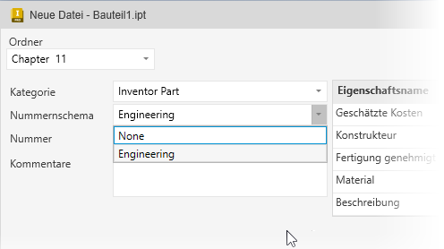

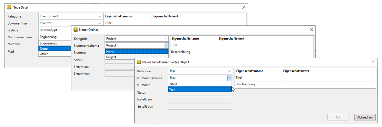

Data Standard ermöglicht die Nummerierung für jeden Vault-Objekttyp. In Kapitel 03 haben wir ein Nummernschema für Projekte eingeführt, die nur von dieser Kategorie verwendet werden sollen. Dasselbe gilt für das benutzerdefinierte Objekt des Typs Aufgabe, das in Kapitel 06 eingeführt wurde. Wenn Nummernschemata direkt an eine Kategorie gebunden sind, wird der Benutzer bei der Auswahl des entsprechenden Schemas möglicherweise nicht verwirrt. In Kapitel 10 haben wir das Prinzip "Nummernschemaname = Kategorie" schließlich durchbrochen, da wir verschiedene Kategorien für Konstruktionsdateien eingeführt haben. In diesem Kapitel werden die erforderlichen Skripterstellungsfähigkeiten vorgestellt, um die Auswahl je nach Kontext zu begrenzen.
Nach Abschluss aller Übungen folgt die Nummerierung neuer Dateien, Projekte oder Aufgaben den Regeln zum Filtern von Nummernschemata auf den erforderlichen Kontext, wie in den Abbildungen für Projekte, Aufgaben und Dateien in Vault Explorer gezeigt.
Für CAD-Anwendungen werden alle Dateien unabhängig von der Kategorieauswahl zum Nummernschema Konstruktion gefiltert.
