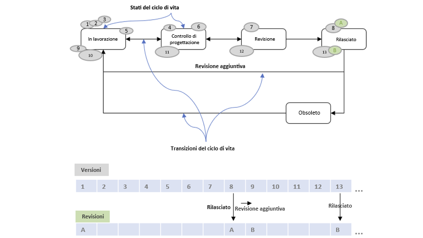

Der Lebenszyklus-Status stellt einen bestimmten Punkt im Lebenszyklus von Tresordaten dar (z. B. In Bearbeitung, Prüfen oder Freigegeben).
Versionen werden in Vault automatisch bei jedem Einchecken und jeder Statusänderung erstellt. Jede Version ist daher ein Punkt im Verlauf.
Mit Revisionen kennzeichnen Sie einen bedeutenden Meilenstein oder Änderungen an einem Dokument und den zugehörigen Dateien. Die Kennzeichnung an sich ist die Revision, und die von dieser Revision betroffene Dateisammlung wird als eine Revisionsstufe betrachtet. Eine Revisionsstufe kann später abgerufen werden, damit ein Dokument oder Artikel und die Version der zugehörigen Dateien, die dieser bestimmten Revision zugewiesen sind, erhalten bleiben.
Eine Lebenszyklus-Definition ist eine Engine, die so konfiguriert werden kann, dass Sicherheit, Funktionsweisen und Eigenschaften Tresorobjekten automatisch zugewiesen werden, basierend auf dem Status des Objekts im Konstruktionsprozess.
Anmerkung: Benutzer mit bestimmten Berechtigungen können Lebenszyklus-Definitionen erstellen.
Eine Statusdefinition identifiziert den Status von Objekten im Lebenszyklus. Nehmen wir als Beispiel einen einfachen Konstruktionsprozess, der die Lebenszyklus-Status In Bearbeitung, Prüfen und Freigegeben umfasst.
Ein Objekt wechselt basierend auf den Übergangsregeln der Statusdefinition von einem Status in einen anderen. Diese Übergangsregeln bestimmen anhand von durch den Administrator festgelegten Kriterien, wann die Statusänderung stattfindet und ob sie manuell oder automatisch (oder auf beide Arten) erfolgen kann. Eine Lebenszyklus-Definition kann beispielsweise so konfiguriert werden, dass eine Datei automatisch überarbeitet wird, wenn sie von einem Status in einen anderen wechselt. Eine andere Möglichkeit: Wenn ein Benutzer den Status eines Ordners in Veraltet ändert, können anhand der Lebenszyklus-Definition automatisch Sicherheitseinstellungen auf den Ordner angewendet werden, sodass nur ein Administrator Änderungen am Ordner und seinen Inhalten vornehmen oder ihn wieder aktivieren kann.
Im obigen Diagramm wird die Objektversion immer höher, wenn Sie im Status In Bearbeitung oder Freigegeben (Revision A mit Versionen 1 bis 8) arbeiten. Wenn das Objekt vom Status Freigegeben in den Status In Bearbeitung wechselt, gibt es eine Revisionserhöhung von A nach B. Die Version wird also mit jedem Einchecken bzw. jeder Statusänderung erhöht, und die Revision wird entsprechend der Übergangsregel erhöht.
