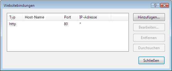

  3. Erweitern Sie im Dialogfeld Internetinformationsdienste den Eintrag Lokaler Computer ► Websites, klicken Sie mit der rechten Maustaste auf Standardwebsite, und wählen Sie Bindungen aus.

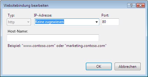

  4. Wählen Sie die HTTP-Einstellung aus, und klicken Sie auf Bearbeiten.
  5. Ändern Sie die Anschlussnummer in 80, und klicken Sie auf OK.

  5. Klicken Sie mit der rechten Maustaste auf Standardwebsite, und wählen Sie Bindungen bearbeiten.
  6. Wählen Sie die HTTP-Einstellung aus, und klicken Sie auf Bearbeiten.
  7. Ändern Sie die Anschlussnummer in 80, und klicken Sie auf OK.
